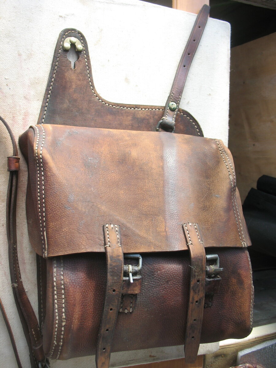

    Я приобрёл себе в пользование через седельную сумку.Но использовать её намерен не совсем по назначению,лошади у меня нет.;)А переквалифицировать её в сумку для поездок через плечо.Вот что мне пришло по почте ,и кстати,довольно скоро.
    IMG_1550.JPG IMG_1551.JPG IMG_1552.JPG IMG_1553.JPG IMG_1554.JPG IMG_1555.JPG
    За фото прошу прощения,фотографировал уже поздно,освещения не хватало.
    Через день с помощью щётки и чуть тёплой мыльной водички промыл всю сумку и отправил её сохнуть на балкон.Благо сейчас очень комфортная не жаркая погода.Сушить кожу ускоренно,а тем более при большой температуре большая ошибка.Кожа от этого станет жёсткой и ломкой,чего,как вы все понимаете мне не нужно.Вот как сумка показала себя уже после "баньки"
    При осмотре уже подсохшей сунки остался очень доволен.Кожа не сухая,отлично перенесла годы после выпуска и хранения.По лёгкому запаху дёгтя понял,что на неё ,при закладывании на хранение ,была нанесена консервирующая смазка.Да и хранили эти вещи в правильном помещении,т.е в прохладном и хорошо проветриваемом.При воздействии дёгтя на коже не развивались грибки,а сухость помещения не давало развиваться гнили.По этому даже нитки на сумке сохранились отлично.
    На данный момент сумка проходит процесс жирования.Уже нанёсен и впитался первый слой крема и намазан вторым слоём весь корпус сумки.После этого она помещена в полиэтиленовый пакет и отложена до завтра.А по состоянию потом, можно смотреть,нужно ли ещё раз её жировать.

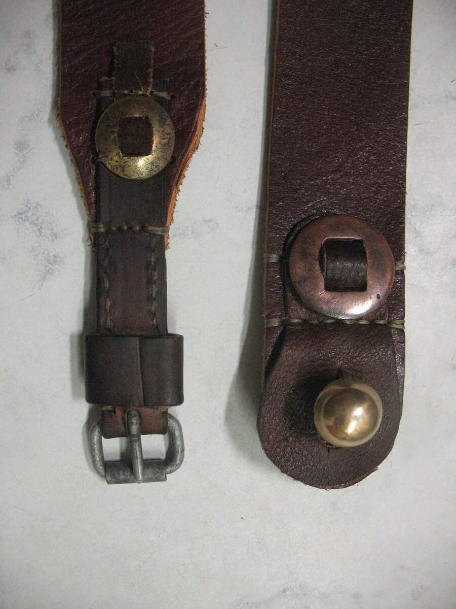

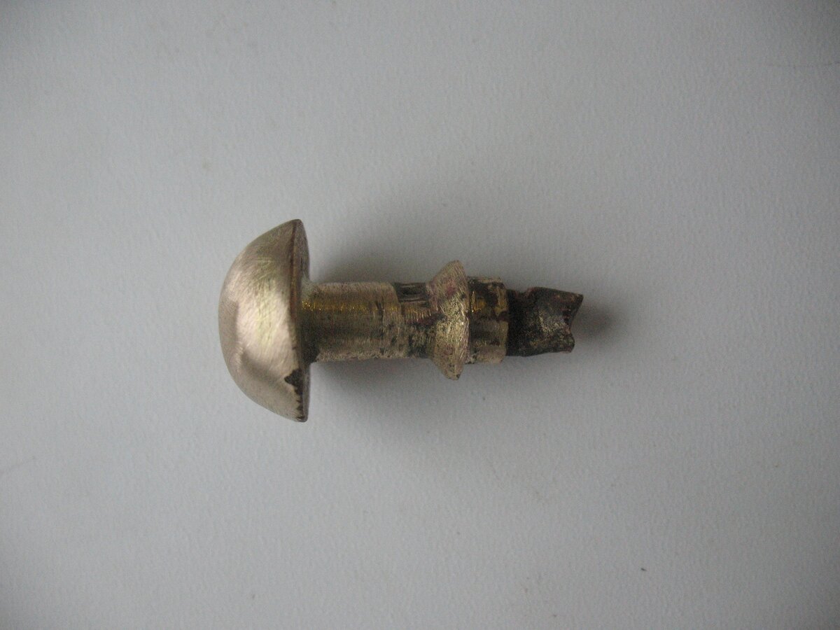

    Как то не сложилось у меня с знакомством с токарем,да ещё на посёлке у нас.:(
    Так что пошел проверенным путём-изготовление детали из нескольких запчастей и пайка серебряным припоем.В шмурдяке найдены подходящие детальки,немного обточил,прирезал,получил пару заготовок...
    Именно для этого у меня всегда есть мелкий шмурдяк из цветнины.Сдавать её на приёмку не имеет смысла из-за малого веса,а вот для таких дел-самое то.
    Спаял твёрдоплавким припоем и заполировал "грибочек".
    Для начала покажу крепёжный узел самой сумки.
    А так "грибочек" входит и выходит в крепёж.:)
    Теперь предстоит приклепать "грибочек" к ремешку.А на обратный конец ремешка будет пришит ремешочек с пряжечкой.:rolleyes:

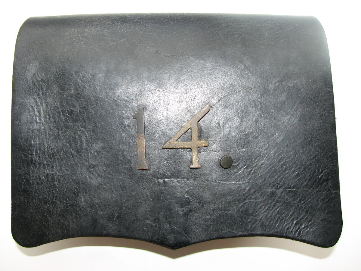

    Приветствую,извиняюсь что заперся в тему, пару лет как имеется вот этот предмет,по мне так патронная сумка,ремешок толстый как поясной,пряжки на него не хватает и "кож.застежки" сумки. В куче бонусом отдали с элементами снаряжения ркка. Проведено ТО ,кожа живая не ломается. Может кому интересна,заодно узнать бы что конкретно за предмет.

    По моему мнению-сумка охотника,под патроны к охотничьему оружию.Всё привыкли к патронташам с нашитыми кармашками "а-ля газыри",но были и патронные сумки подобного вида.Правда ,судя по виду ,калибр патронов небольшой.Но раньше калибры сильнее различались.И охотники подбирали ружьё под конкретный вид дичи.А современные "охотники" лупят по всему из самого большого и распространённого калибра- 12,да ещё и "магнум",что бы заряда побольше.Видимо не надеясь на себя и свою меткость.Вот и валяются подранки,которых по хорошему не добрали,погибнув попусту.Один раз видал на границе посёлка вальшнепа,который смог улететь от горе-охотника,но потом просто умер.Жаль!!!
    Если ты уж назвался охотником,то будь добр,относись к этому ответственно.Учись метко стрелять,определяй расстояние до цели правильно,подбирай нужные боеприпасы.

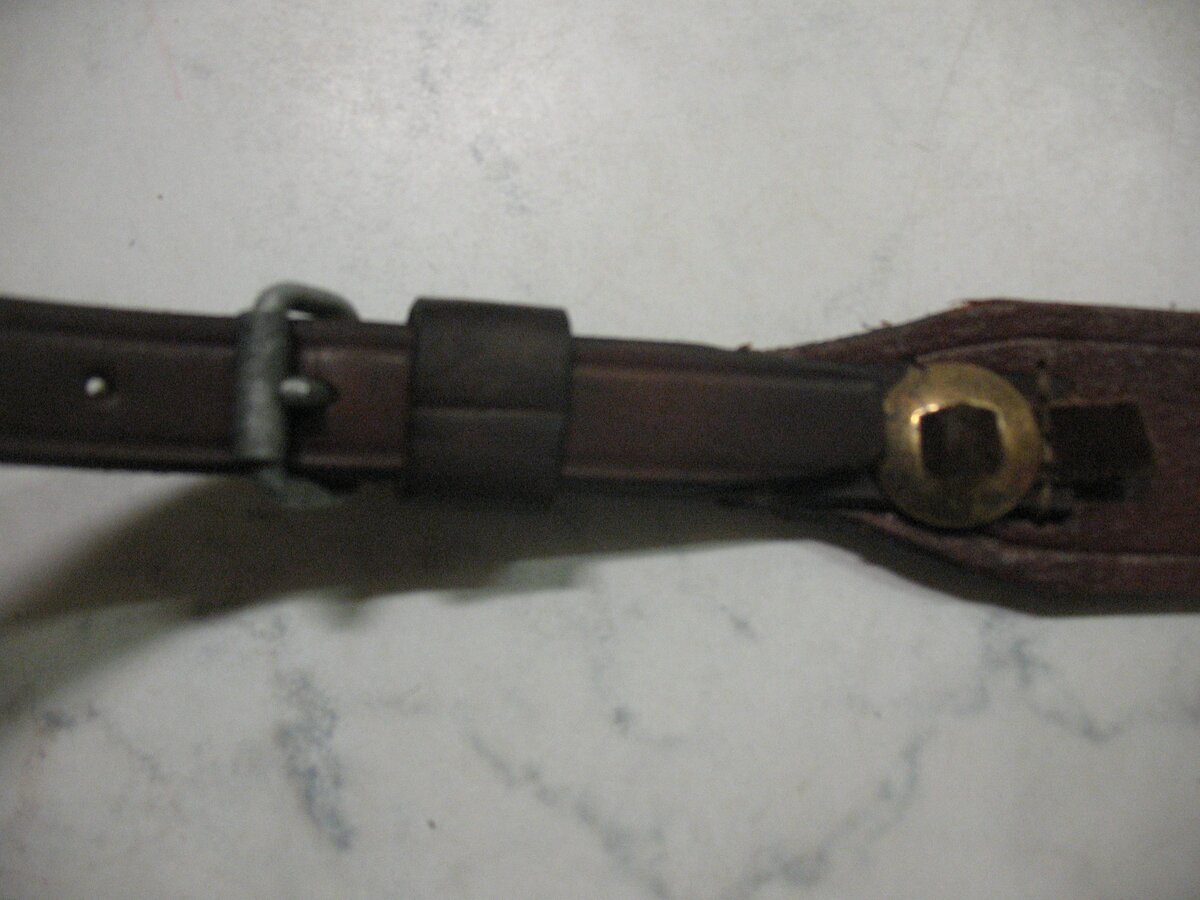

    Итак ,сегодня решил выделить немного времени на изготовление ремня к сумке.За одно и немного передохнуть от ремонта в комнате.;)
    Ремень почти изготовил.Почему почти?Сегодня не получилось расклепать по месту сам грибочек.Дело в том,что для расклёпывания нужно зажать ножку грибка в тисках,а дома это сделать проблематично.Отложил эту операцию на завтра,всё равно решили скатать с супругой на дачу,там и поработаю.
    Пока только так.
    Торцы уже обработал краской и затёр их .
    Для красоты решил поставить пару конин.Мне кажется они будут в кассу.:)

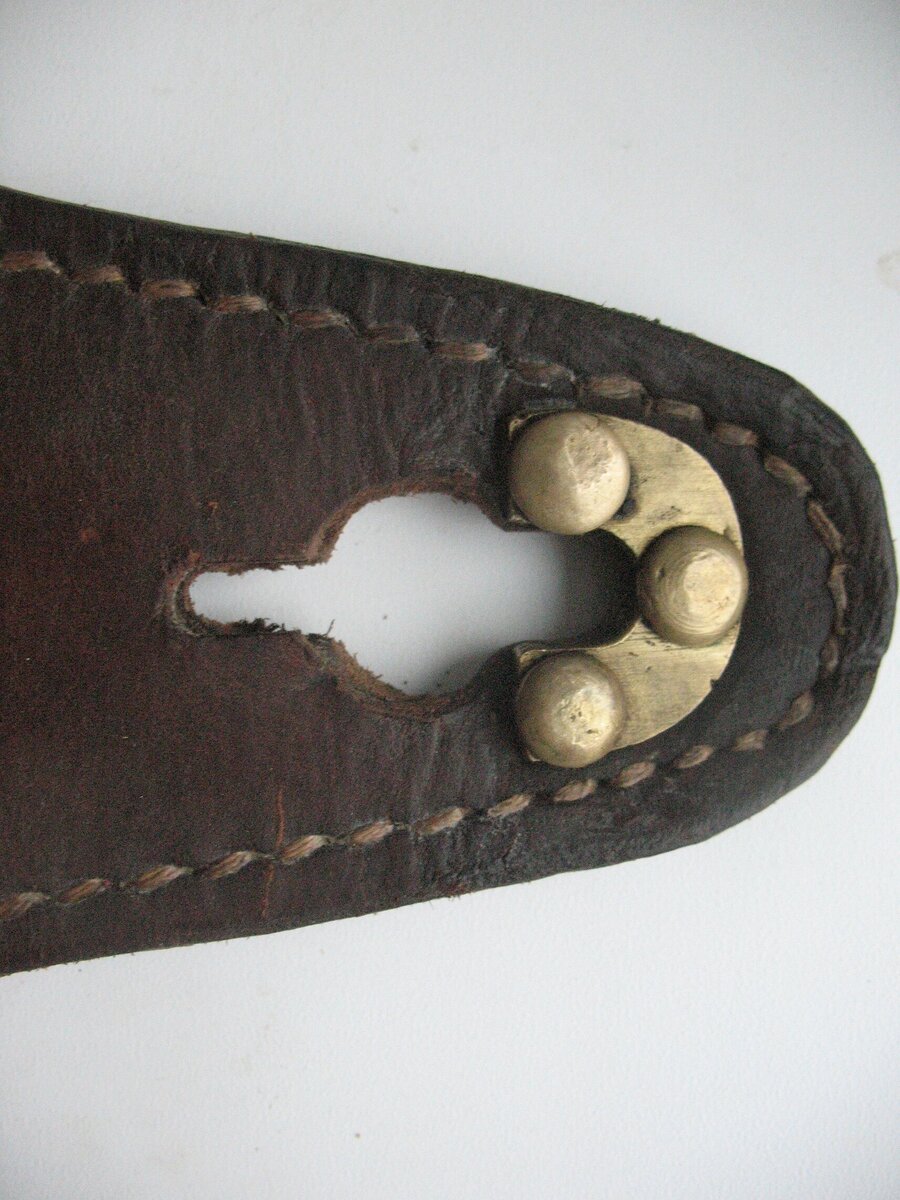

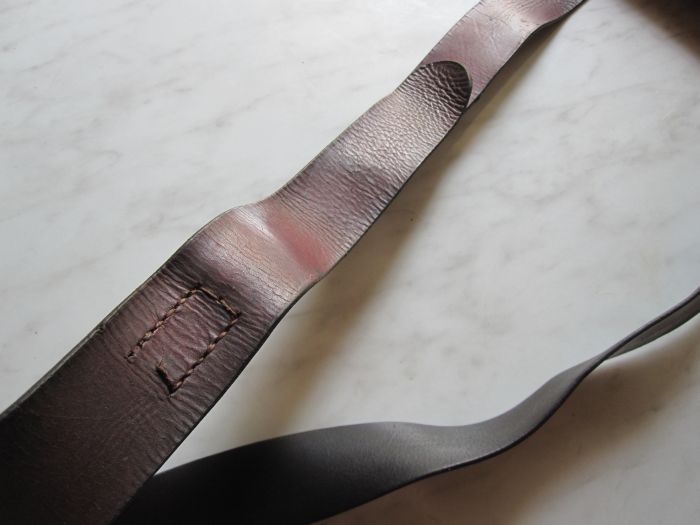

    Вот ещё несколько фотографий процесса закрепления "грибочка".
    В процессе понял,что ножка грибка изготовлена не из латуни,а из бронзы,а она крайне не охотно расклёпывается.:(
    Пришлось просверлить внутрь ножки отверстие и нарезать там резьбу М4.Подобрал подходящий винтик и шайбочку и закрепил грибочек на месте.Теперь предстоит пришить с изнанки ремня кружочек кожи,что бы закрыть шайбочку и винтик.Тогда это изнаночная деталь не будет цепляться за "обмундирование" при переноске сумки.:)

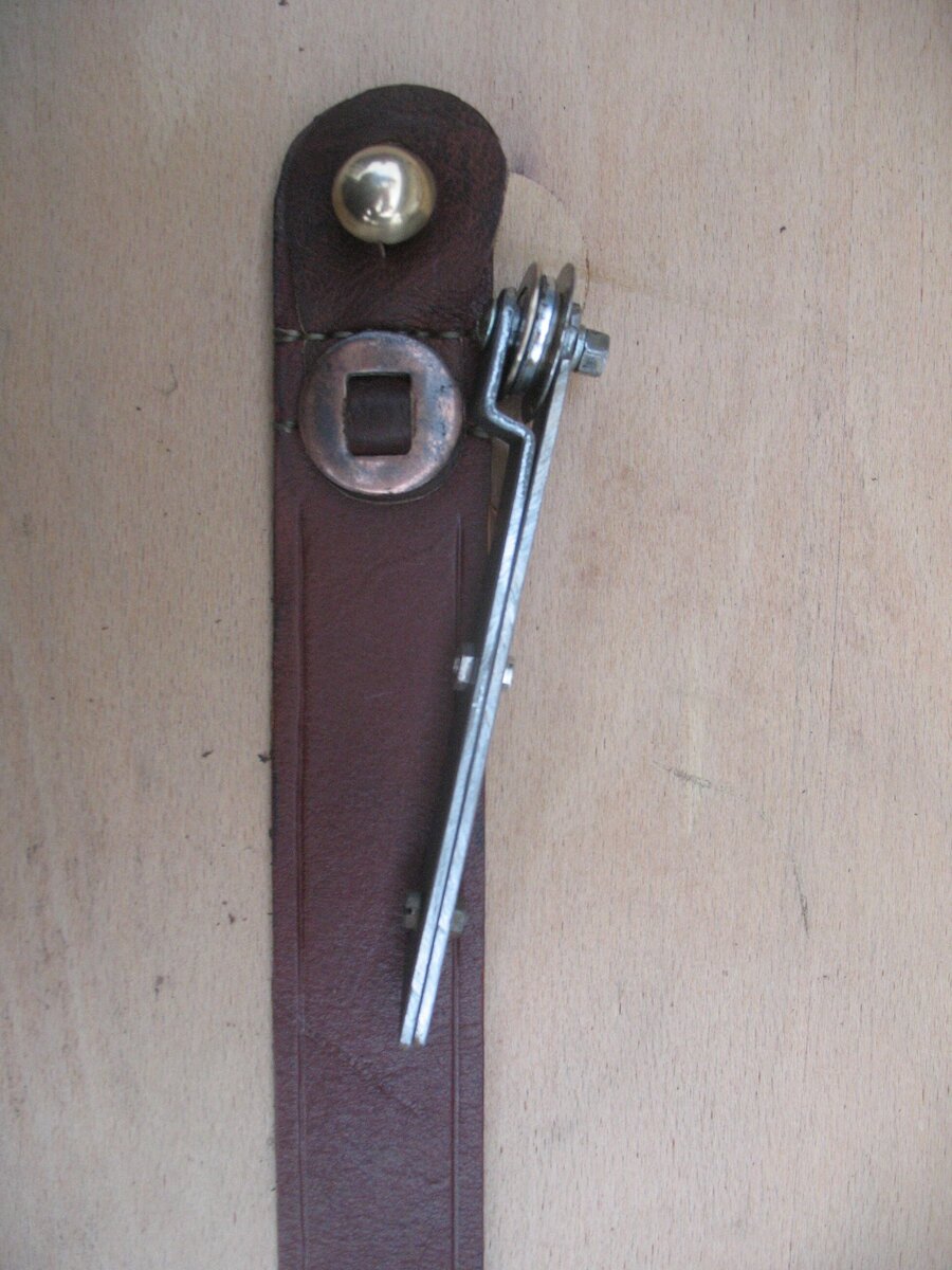

    Ещё изготовил на скорую руку накатку для накатывания полоски вдоль кромки ремня.Испытал её на ремешке,результатом остался доволен.:rolleyes:
    Теперь предстоит немного дошить недостающие запчасти и отфотографироваться самому вместе с сумочкой.:oops:

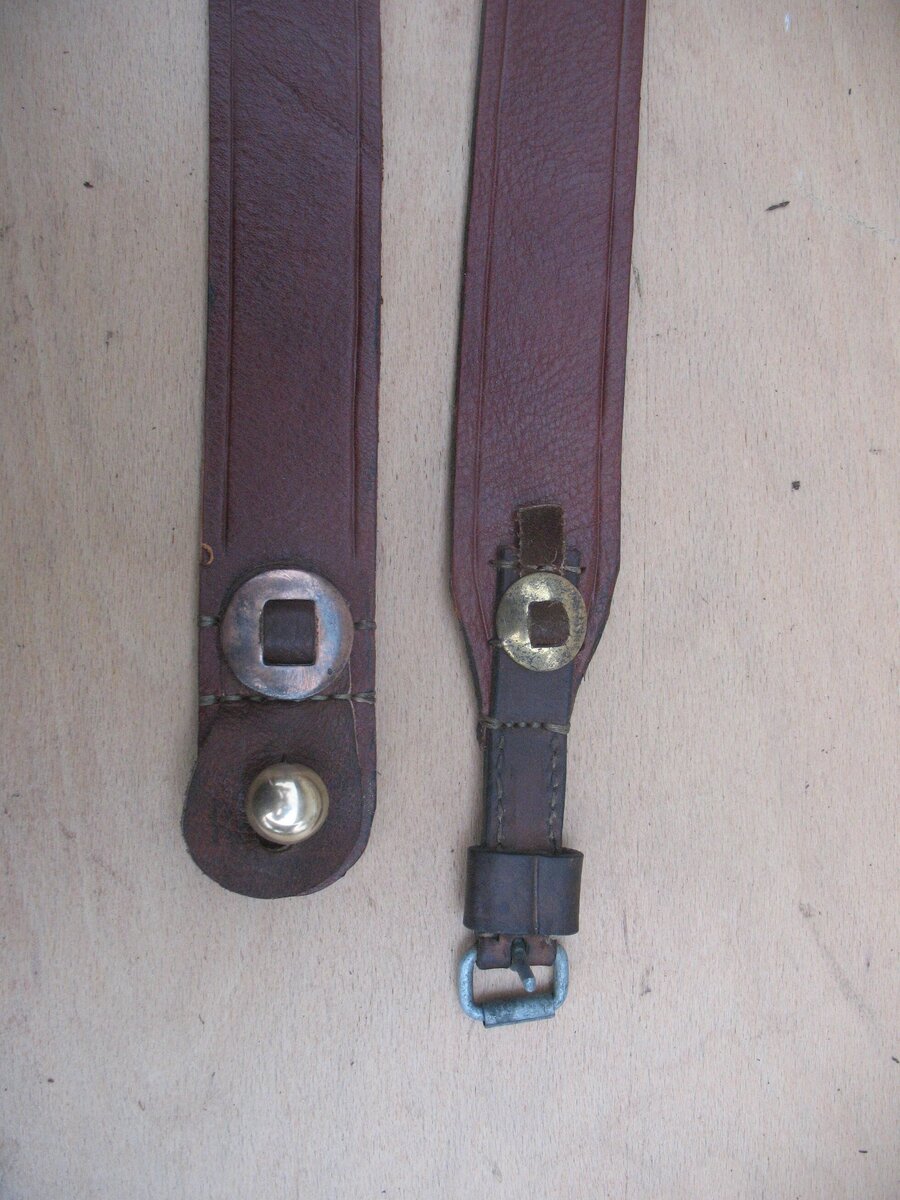

    Ну вот и дошил я себе новую сумочку.....:)
    Вернее сумку я и не трогал,а изготовил лишь ремешок к ней.:oops:
    Немного картинок.
    Сама идея закрыть грибок специальной накладкой пришла в голову,после того,как посмотрел ремень портупеи.Эта накладка не позволяет самопроизвольно выскакивать грибку из гнезда.
    А вот регулировка длины ремня не сильно позволяет разгуляться.Но мне этого и не нужно.При закреплении пряжки на крайнюю дырочку на ремешке сумки,сама сумка переносится в положении "через голову на правом плече".
    А если пряжку закрепить как можно ближе к самой сумке,то перенос осуществляется в положении "на левом плече".Напомню,что сумка сама по себе -левая.:)
    Ну и ещё пару фоток.

    А закреплять фиксирующей накладкой -просто необходимость.После установки грибка примерял его на сумку.Сам грибок входит в отверстие довольно туго,но при лёгком толчке снизу сумка поднимается вверх.И после небольшой носки она может соскакивать с грибка.А при наличии накладки,такого точно не случится.Всё сидит ,как влитое.
    2bellum, Andrey.ya.83 и Китаецъ нравится это.
    Китаецъ Фельдфебель
    21 май 2019
    53
    299
    27
    Irkutsk
    иконы, антикварная мебель, патефоны
    Я об этом же и подумал: без этой накладки петля сумки будет слетать с "грибка" - а с накладкой этого не происходит. Правда, я полагал, что у Вас там не грибок, а шарик на ножке - такой же, как на старых пистолетных кабурах, только побольше.

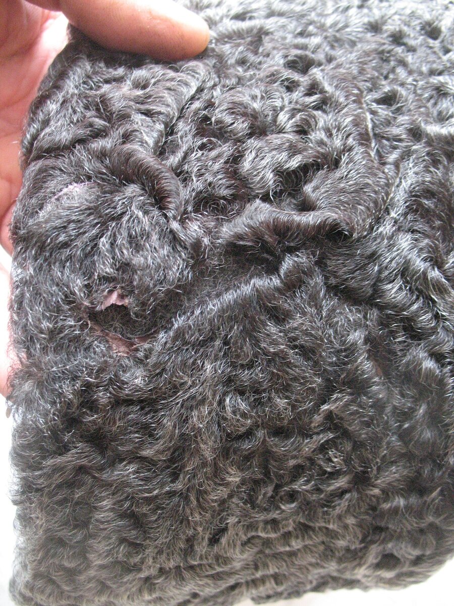

    Вот и пользуюсь этим.Причем не только шитьё кожи,но и работа с мехом.Тут я скорее выступаю как скорняк.:oops:

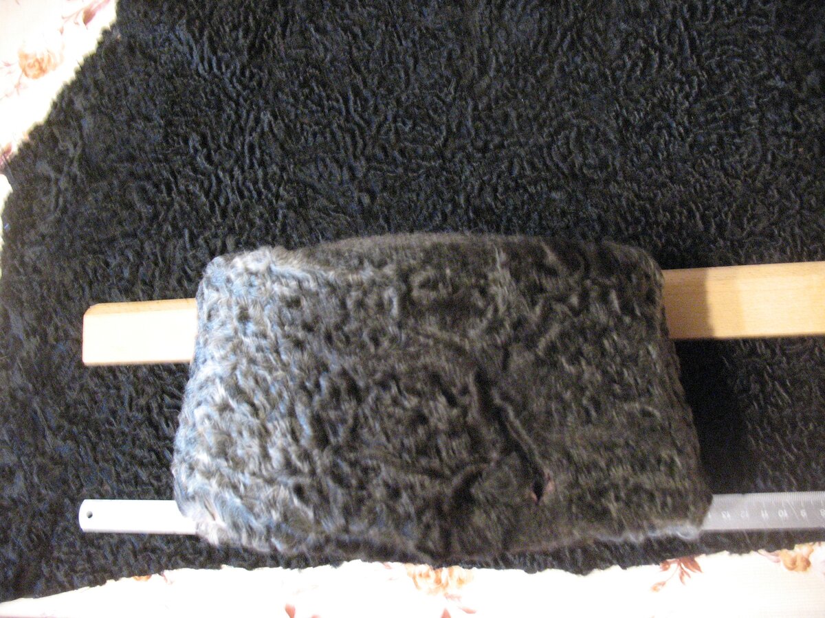

    Многие,а точнее все сталкивались с тем,что при долгой носке меховые вещи и в большей мере головные уборы,которые носят часто,начинают терять волос.И вытирается он ,да и сама кожа начинает трескаться и рваться из-за высыхания.Вначале это не очень заметно,но потом становится просто катастрофой.:(
    Моя папаха,которую таскаю практически всю зиму,тоже не стала исключением.
    Нужно заменить меховой верх на ней.Давненько была куплена замена в виде женской шубы из каракульчи.Конечно же,мех на рукавах,бортах и подоле вытерся,но вот сама спинка изделия совсем не пострадала.Именно из неё и будет кроиться полоса меха.
    Для начала разложил мех на ровной поверхности и выбрал участок с красивым видом каракульчи,который пойдёт на перед папахи.Это верх спинки барашка,длины полосы хватает,что бы не кроить её из нескольких кусков.
    Выкроив полосу,остальное пока убрал есть идея пошить ещё один уставной необычный головной убор РИА,но это позднее.
    Сама папаха представляет собой не традиционный колпак из простёганной на вате подкладки с меховой обшивой.А это длинный войлочный колпак из тонкого войлока с подворотом,на который и пришита лицевая меховая опушка по околышу.Из-за долгой носки мне придётся немного пропарить сам колпак,что бы придать ему вид цилиндра,исправив таким образом деформацию.А уже затем и пришивать к колпаку мех.
    Но сегодня мне ещё нужно съездить на встречу в этом головном уборе,прежде чем отпарывать от него старый мех....:)

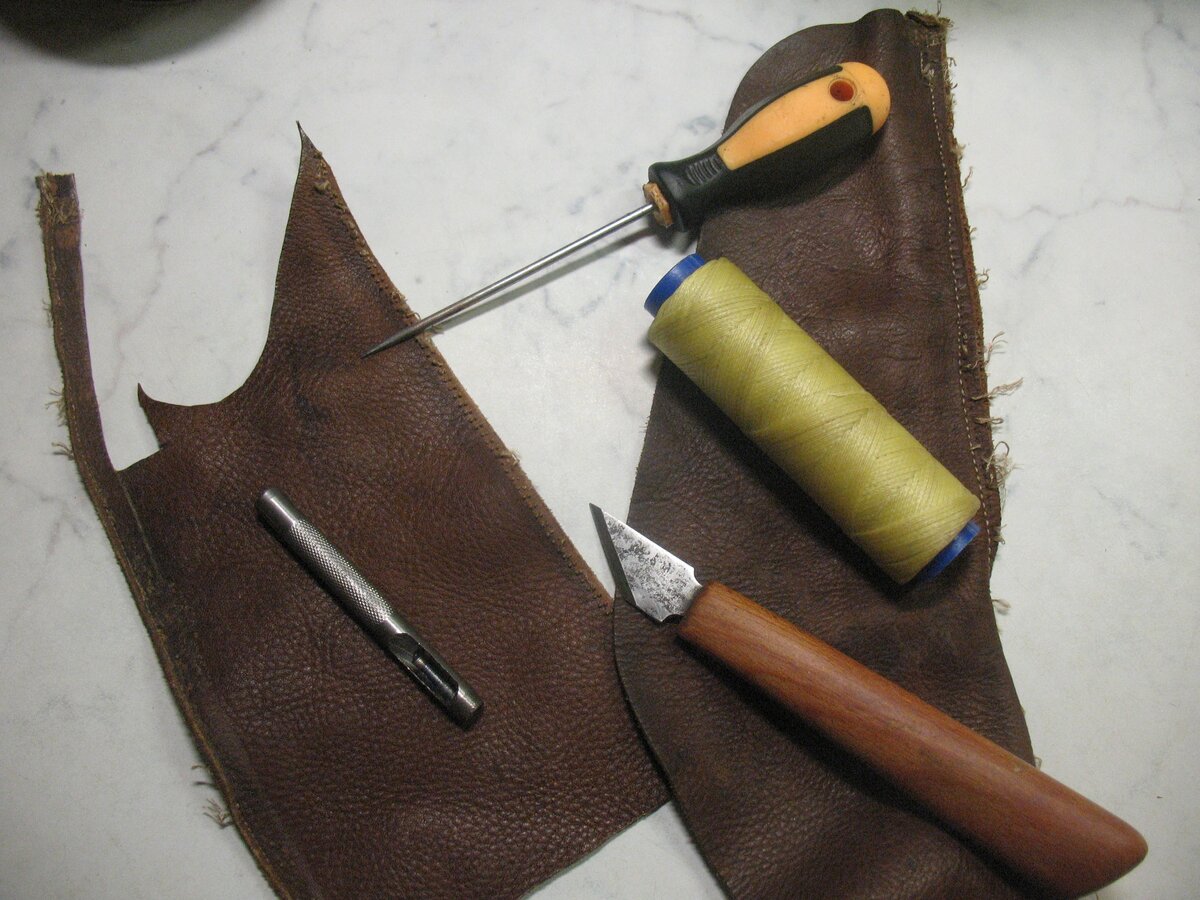

    И на последок покажу коробочку со своими иголочками!:rolleyes:Отлично подошла коробочка от лицевой панели автомагнитолы :)
